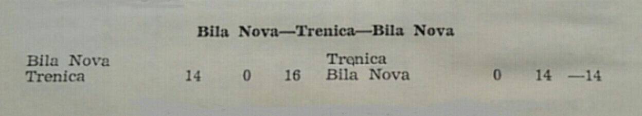

Post od Igor Legaz »
Ovo su podaci iz sredine 1967. o usponima i mjerodavnim otporima, na pruzi Nova Bila - Trenica
2019-05-06 17.01.23.jpg (118.15 KiB) Pogledano 5185 puta

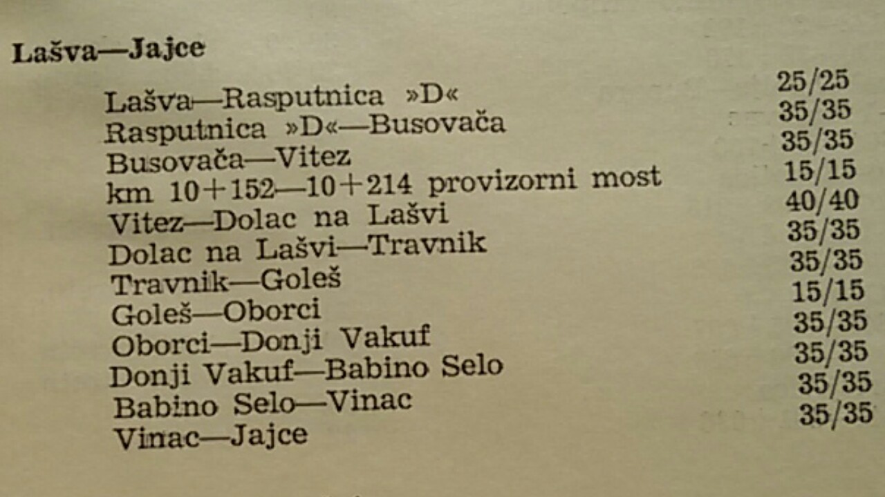

Najveće dopuštene brzine vlakova na dionicama tematske pruge, prema službenim podacima iz sredine 1967.
