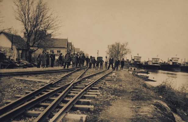

Ovo je pristanište Bosanska Rača. Privezana su najmanje 4 broda u nizu "jedan uz drugi", mislim da najbliži desnoj obali Save ima oznaku "901", pa onda drugi brod da ima oznaku "657", dok kod trećeg i četvrtog broda ništa ne vidim. Brodovi "901" i "657" imaju zastavu kraljevine Jugoslavije (nemaju zvijezdu). Ova fotografija je već postavljena na 1. str., ali nije prokomentirana, a to je važno kada se već sprovodi temeljita revizija teme (koja je "razasuta" posvuda po forumu).
U pozadini se vide 2 šinska vozila, od kojih je ono bliže Savi putnički vagon. Fotograf je značaj dao skupini ljudi na obali Save, pa se ne vide detalji saobraćajnih sredstava, izuzev položaja nekih lučkih kolosijeka 760 mm.
Ima jako malo foto dokumentacije o pristaništu Bosanska Rača, između 1917. i 1950.
