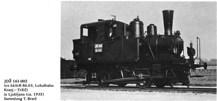

Lokomotiva JDŽ 161-002 snimljena u Ljubljani 1935.godine :
JDZ 161-002.jpg (93.66 KiB) Pogledano 2365 puta

Fotografija g.ivanjz lokomotive JDŽ 161-002 sada je na prvoj temi :

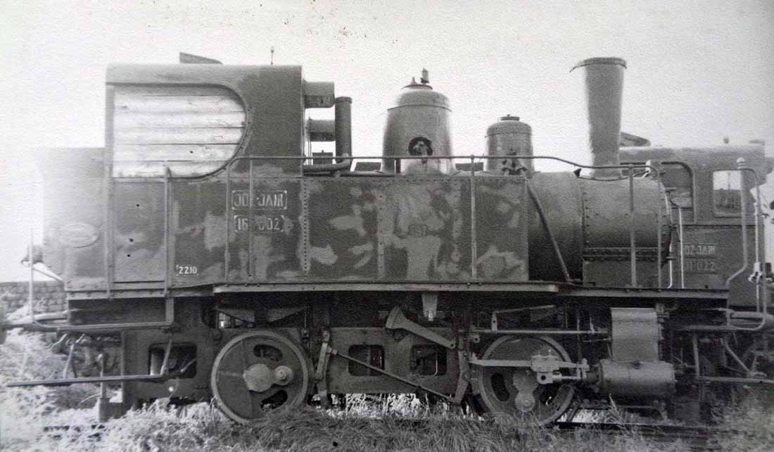

kad imamo već seriju JDŽ 161 na redu, treba da se kaže, da su bile samo dve lokomotive u JDŽ numeraciji-
Pospichalova statistika:
KrLi 5949/08 LB Krainburg - Neumarktl 86.03 86.03 161-001
KrLi 5948/08 LB Krainburg - Neumarktl 86.02 86.02 161-002
Lokomotive su bile nabavljene za prugu Kranj-Tržič, koja je bila sagrađena 1908.
U wikipediji ima samo toliko:
Proga Kranj—Tržič (1908)
"Proga Kranj-Tržič je bila zgrajena leta 1908 v dolžini nekaj nad 17 km. Danes služi kot industrijska proga do Naklega, saj so potniški promet na njej odpravili leta 1966, ker je bila izrazito nerentabilna. Odsek Naklo - Tržič je bil demontiran. Najzanimivejši objekt na progi je most čez Savo v Kranju."
Fotografija lokomotive k.k. StB 86.03 (kasnije JDŽ 161-001):
