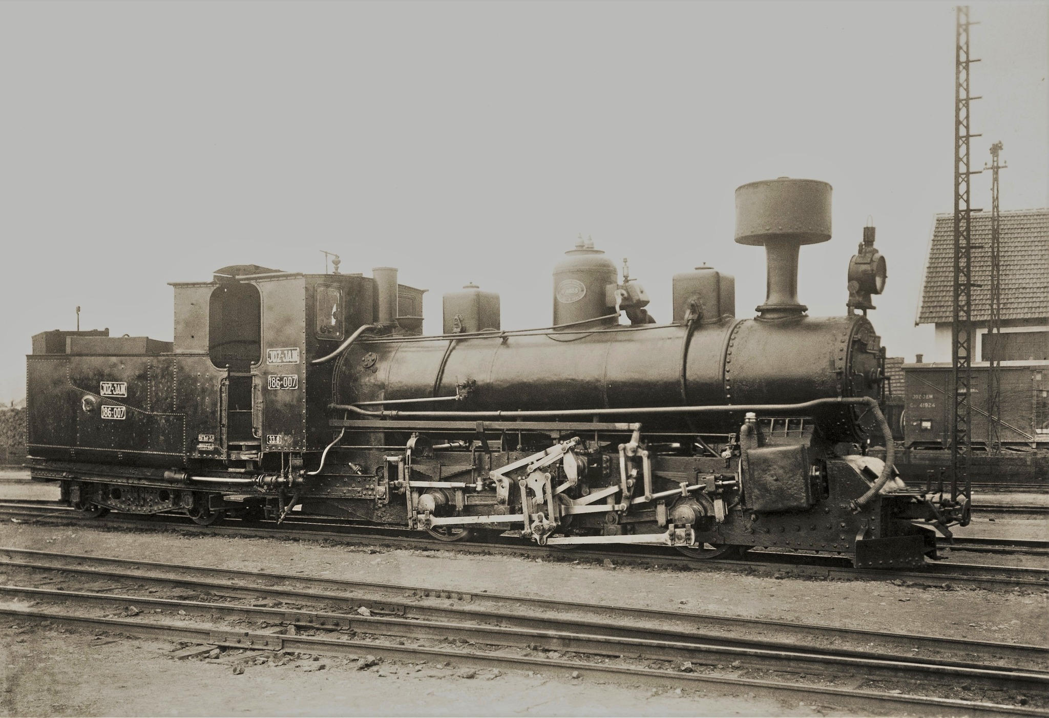

Bosanska lokomotiva serije 186 na propagandoj razglednici.
Proizvedeno je ukupno 11 ovih lokomotiva i na bosanskim železnicama(BHStB) nosile su brojeve od 801 do 811, da bi kasnije na JDŽ dobile numeraciju 186 od broja 001 do broja 011. Lokomotiva na slici prenumerisana je na 186-002. 1939. godine u ložionici u Lajkovcu bili su lokomotive serije 186 sa brojevima 002, 004, 005, 006 i 011 tj. ukupno pet ovih lokomotiva, a među njima i ova prikazana na slici.
Na slici dole jedna od prvih lokomotiva koje su došle u lajkovačku ložionicu verovatno krajem dvadesetih godina prošlog veka.
Lokomotiva nosi još broj sa bosanskih železnica 807, a kasnije biće prenumerisana na 186-007.
Na fotografiji oznacen strelicom je Markovic Andrija, radnik lozionice u Lajkovcu.

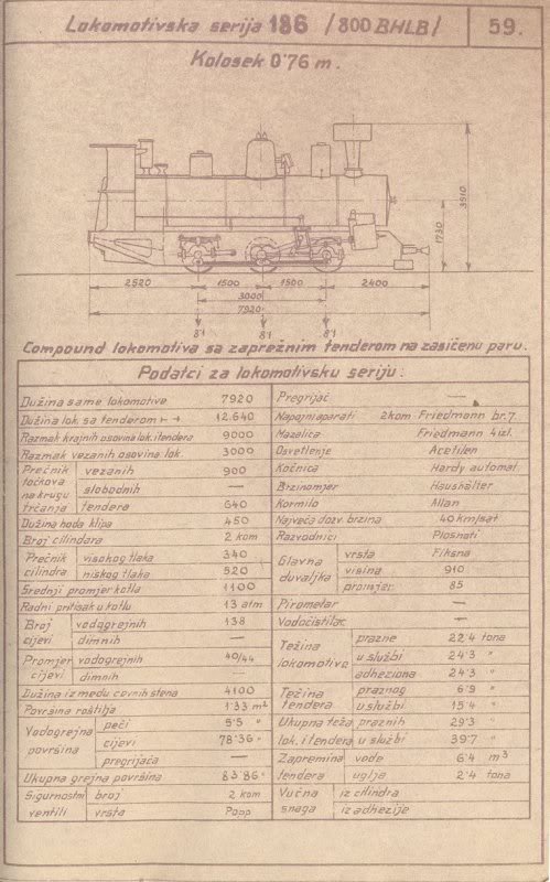

Tehnički detalji :

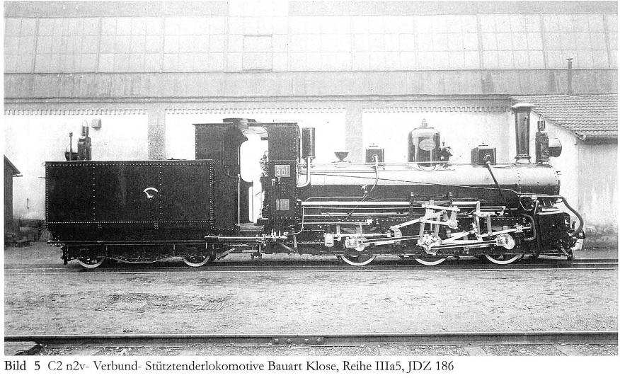

Lookomotiva JŽ 186 u Dubrovniku :

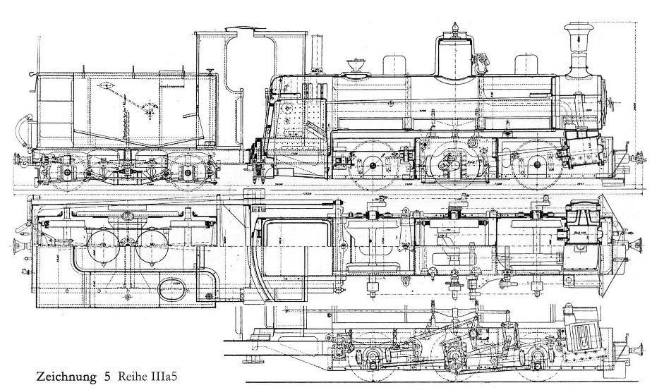

Skica lokomotive serije 186 :

Re: Lokomotive serije JZ 186
Izgled originalne lokomotive serije JDŽ 186 :
