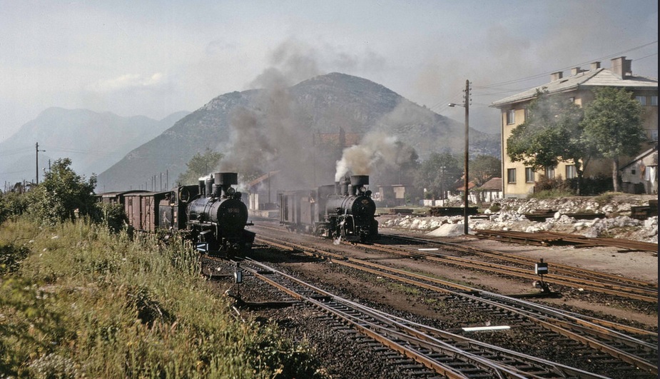

Brgat je bio stajalište. Odmah malo dalje lokomotiva će ući u tunel i iz Hrvatske preći u Hercegovinu.
Iako u legendi uz gornju fotografiju piše: "Ragusa vecchia", to nije Cavtat, nego Hum.
Donja fotografija je priložena da se vidi isto brdo u pozadini.

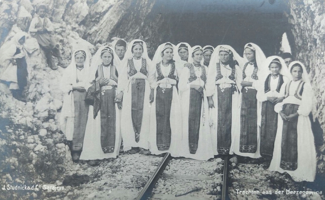

Ovo nije prizor s pruge standardnog kolosijeka u Bosni i Hercegovini, niti je "kulturno umjetničko društvo", kao to PECELJ krivo podučava mlađim generacijama. To je narodna nošnja hercegovačkih katolkinja.
Pogledao sam duljine tunela od Dračeva do Zavale, ali nema ovako kratkih.
Ako je zaista 1900. onda su "kandidati" tuneli na dionici Šurmanci - Dretelj. Treba otići na lice mjesta.PECELJ napisao: 09 Dec 2021, 12:04 KUD iz Hercegovine ispred jednog od tunela u BiH.
Snimak iz 1900.godine.
- Tunel.jpg (496.55 KiB) Pogledano 3602 puta

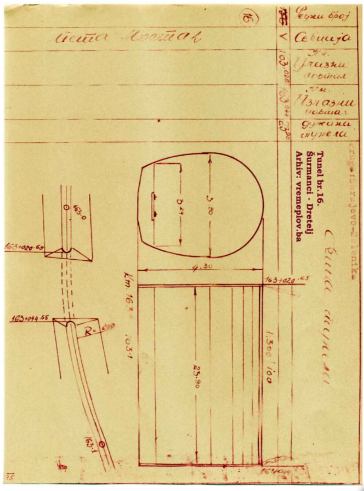

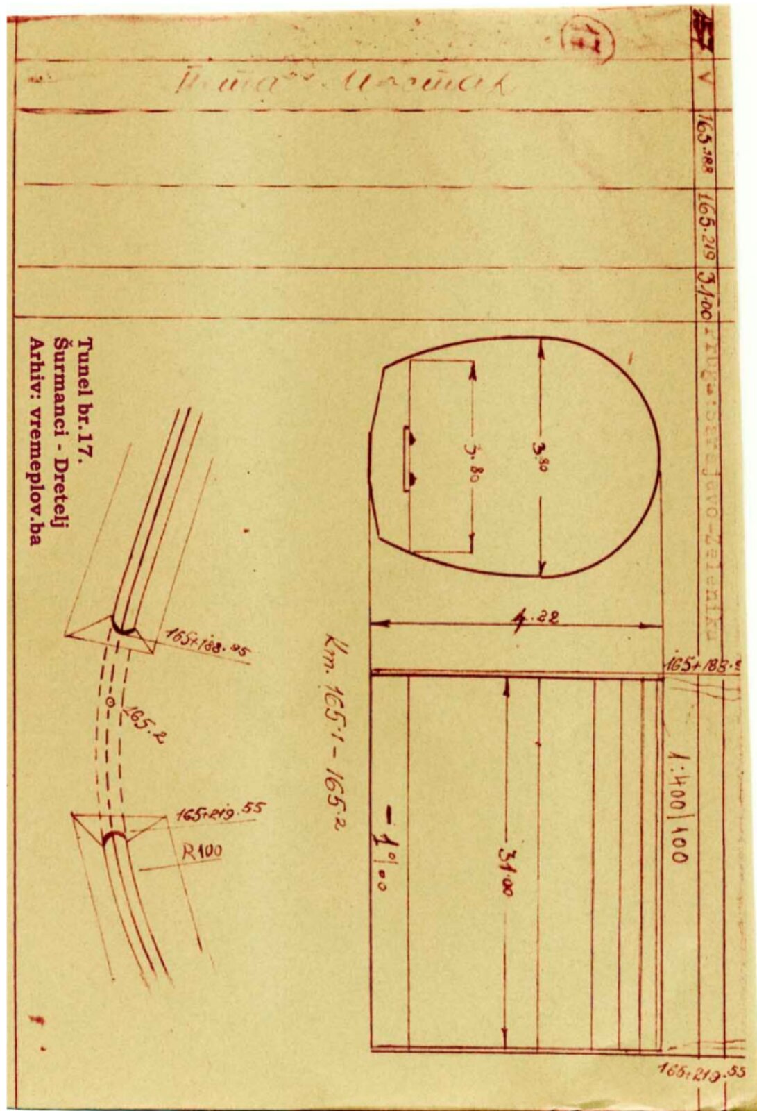

Našao sam skice sa cca. km 161.1, cca. km 163.0 i cca. km 165.2.
Hercegovke katolkinje su svakako na kod južnog portala tunela na dionici Šurmanci - Dretelj.
Tunel na cca. km 163.0 je duljine 23.90 m i R=200 , a tunel na cca. km 165.2 je duljine 30.60 m i R=100. Kamera je iznad istočne šine, u pozadini se vidi djelić "pejsaža" van sjevernog portala tunela. Mislim da otpada tunel bliže Dretelju (na cca. km 165.2), ali, ponavljam, bez obilaska lica mjesta, sve je u okviru nagađanja.
- Surmanci.161.115.jpg (147.91 KiB) Pogledano 3711 puta
- Surmanci.163.044.55.jpg (216.76 KiB) Pogledano 3711 puta
- Dretelj.165.219.55.jpg (214.58 KiB) Pogledano 3711 puta

Fotografija je bila izdata kod knjižare Jaromira Studničke u Sarajevu u zbirci: Trachten aus Hercegowina
Fotograf je Topič František.
Fotografija nije bila snimljena posle 31.10.1904, izgleda da odmah posle izgradnje pruge, u blizini Čapljine.
Možda malo bolja resolucija fotografije za mlađu generaciju
Pa sad se vidi, da su dvojica muškarca između žena.
Copyright: Zemaljski Muzej Bosne i Hercegovine
Ja mislim, da bi morao onaj, ko bi htio tačno znati km na pruzi pokušati u Zemaljskom muzeju tražiti zapise fotografa, kde je tačno snimljeno. Pošto su to bili Česi, postoji velika vjerovatnost, da je to zabeleženo. Baš su Česi malo sjevernije od Beča...

Da ne kvarim gornje fotografije za mlađu generaciju dodajem ovdje dokaz, da se može na fotografiji u Sarajevu tačno vidjet, da su na slici među ženama i dva muškarca.
Ovdje na tom detajlu je jedan...
Još jedanput moram da napišem, da je, po tko zna koji put, zbrku izazvao PECELJ, koji je prizor s pruge 760 mm, uvrstio u "Železničke pruge iz našeg okruženja nekada i sada" (Bosna i Hercegovina), gdje se piše isključivo o prugama 1435 mm.
Dalje, PECELJ je napisao da je "KUD" iz Hercegovine. Nikakvo "KUD", to je nošnja katolkinja iz Hercegovine, a oni mladi Hercegovci katolici koji su na slici (dvojica koji su se ugurali među žene i jedan koji sjedi na stijeni), nisu bili snimatelju u planu, oni su samo iskoristili priliku da uđu u legendu.
za PECELJ se mora priznati da odnekud uspješno izvlači stare fotografije, ali kad nađe neku iz BiH, onda se ne snalazi, pa samo zbunjuje mlađe generacije.
On samo politizira kad je BiH u pitanju (dokazao se na primjeru Bosanske Rače), a temu "Vladari i železnice" pretvorio je u temu "Aleksandar i ostali Karađorđevići", uz ispisivanje političkih parola, poput "viteški", "nebeski", "božanski".
U prilogu je detalj JNA topografske karte, koji pokriva dionicu Šurmanci - Dretelj, M = 1:100000 jer se tu prikazane pruga standardnog kolosijeka i pruga uskog kolosijeka, a uočavaju se pozicije tunela. Međutim, treba otići na lice mjesta da se usporede južni portali tunela s onim na slici.

Igore nisi u pravu! Upravo se vlak spustio od Vojskog Dola pa preko okretnog tunela Mihanići i ukrižja/ukrsnice Mihanići ili kako su nekad rabili meni dragu riječ mimoilaznice Mihanići stao u Cavtatu. Vlak se počeo spuštati padom od 25%o već iz BiH točnije ukrsnice Glavska. Na vlaku su 2 lokomotive. Prva zaprežna je Klose lokomotiva ili kako su je zvali i radijalka JDŽ/JŽ serija 185 dok je druga vozna lokomotiva serije JDŽ/JŽ 83. Osoblje vuče je te lokomotive serije 83 kolokvijalno nazivalo i HILJADARKE. Prve lokomotive nosile su najprije oznaku serije 1000 (tisuću/hiljadu). Na tu brojku dodavao se inventarski (redni broj) Tako su prve lokomotive na zasićenu paru imale dvocifrene inventarske brojebe a kasnije lokomotive na pregrijanu paru ili kako je osoblje vuče kolokvijalno govorilo blizne lokomotive dobilo inventarske trocifrene brojeve brojeve. Tako su za prve lokomotive kazali hiljadarke podserije "0" a za kasnije hiljadarke podserija "100". To je sve bilo tako dok nije došlo do nove numeracije JDŽ. U Cavtatu je bila i vodostanica gdje su lokomotive redovito uzimale vodu. Jedine lokomotive koje nisu kod vlakova sa prijevozom putnika uzimale vodu bile su lokomotive serija 83 i 85 koje su imale veliki četveroosovinski tender. Iako ima i dalje uspona prema Zeleniki glavni razlog zašto su 2 lokomotive na vlaku je bio propis da svi vojni vlakovi MORAJU imati 2 lokomotive na vlaku! Pa taman da je vlak od 1-2 vagona! U ovom vlaku su mornarički časnici AU monarhije. U Cavtatu je uz namirivanje i pregled lokomotiva bio i doručak za te časnike.

Fantastičan je znalac, ali danas nije njegov dan, promašio je u identifikaciji lokacije, a promašio je i u identifikaciji lica koga je prozvao, jer korisničko ime Rok, ne odgovara onakvom imenu korisnika kako mali.paja zamišlja. Lokacija na obje fotografije je jedno te ista, a to je: Hum (BiH).
- Hum.BiH.jpg (174.58 KiB) Pogledano 3664 puta
- Hum.dvije.83.jpg (213.4 KiB) Pogledano 3664 puta

Pozdravljeni, mi smo već o ovoj fotografiji raspravljali i prije. Nije sada to neki novi argumenat.sdz361 napisao: 01 Sep 2017, 11:22 mali.paja me uputio na ovu temu. Moje mišljenje je da je na ovoj slici stanica Hum. I na prvi pogled mi stanica na slici izgleda suviše "prostrana" za Cavtat. Cavtat, iako nije bio mala stanica, je u odnosu na Hum ipak nekako "stešnjen".
Međutim glavni argiment je sledeći. Na stanici se vidi da je stanica dobro osvetljena, na peronskom prostoru između 2 i 3 koloseka se nalazi niz svetiljki, a i u pozadini u pravcu magacina (tj. otvorenih vagona koji stoje) se vide takođe neki stubovi, najverovatnije dodatnih svetiljki (za neku drugu namenu su suviše visoki). Ovakve rasvete je bilo samo na velikim stanicama, uključujući Hum. U stanicama ranga Cavtata nije bilo takvog osvetljenja već samo par svetiljki ispred vestibila, tj prostra između zgrade i prvog koloseka. Ovo sam proverio na dostupnim slikama i dokumentima i svi potvrđuju ovo. Čak u zadnjem dokumentu iz 1960. godine se navodi da su između Gabele samo stanice Hum i Uskoplje noću osvetljene, dok za Cavtat to ne piše.
Drugi argument je sledeći. Vidi se da je ovaj voz zaustavljen za duže vreme, mnoga vrata na vagonima su otvorena, oficiri se nonšalantno šetkaju pored voza. Pošto je ovo specijal komande Armije koji nestaje tek tako, mislim da je legenda tačna i da je voz zaustavljen zbog pauze za doručak. Ne vidim drugi razlog za to, sigurno ne čeka ukrštavnje sa nekim tertenim vozom ili ulazak putnika, a ni promenu lokomotiva i sl. A ako je u pitanju obedovanje onda opet može da se radi samo o Humu jer je jedino ta stanica imala restoraciju. U relativno maloj staničnoj zgardi u Cavtatu bi to bilo nemoguće organizovati, niti tamo ima kuhinje.
I na kraju treći argument. Kao što je u nekim člancima o I sv. ratu već pisano predeo oko Mihanića i Cavtata je jedini koji je izložen dejistvu neprijateljske flote. Sigurno nikom ne bi palo na pamet da voz sa komandom armije od cele bezbedne pruge zaustavlja na duže baš na jedinom delu na kome postoji opasnost od protivnika.
Dakle moje mišljenje je da je ovo ipak Hum.
Ja se sa @sdz361 slažem.
Ali slažem se i sa @mali.paja o tome, da su Rok i Igor (nekadašnji član) ista osoba. Već smo dvojica, koji tako misle.
