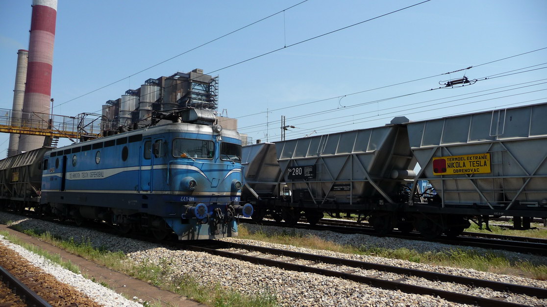

- tent07.JPG (198.51 KiB) Pogledano 13869 puta

Re: ŽELEZNIČKI TRANSPORT PD TENT OBRENOVAC
- tent1.jpg (327.6 KiB) Pogledano 13392 puta

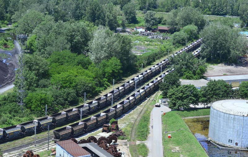

Sa TENT-ove pruge.
- Tent1.jpg (168.54 KiB) Pogledano 13236 puta
Prosto, uzanom prugom ugalj se dovozi u krug elektrane Kolubara A u Velikim Crljenima iz mesta Vreoci,sa utovarnog mesta SUSARA,a siroki kolosek sluzi za dopremu rezevnih delova za razne pogone u krugu elektrane i ona krece iz stanice Vreoci gde putem skretnica Sa pruga ZS moguce je dopremanje robe bez pretovara.Isti slucaj za dovoz mazuta sa cisternama i plavom lepojkom TENTa 661.Tamcic napisao:Пре мање од месец дана на Железничке пруге у Србији - стање данас - пруга Београд Бар сам поставио питање:
