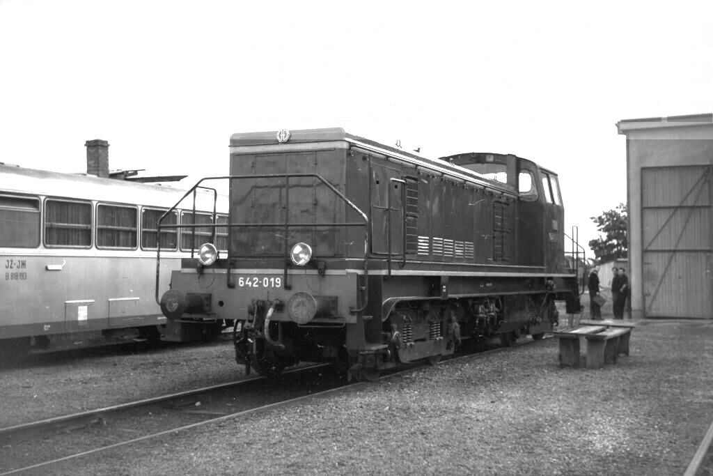

Dizel lokomotiva JŽ 642-019, snimljena 1966.godine na nepoznatoj stanici ?
s-l1600 642 019 c1966 Jugoslavia.jpg (85.33 KiB) Pogledano 6849 puta
