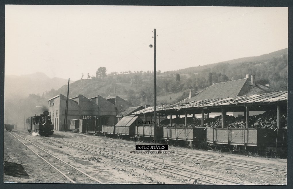

U stanici Каmenica Kačanika 1942. godine.

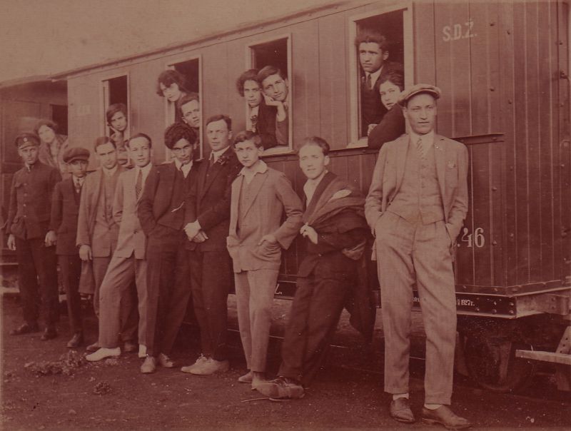

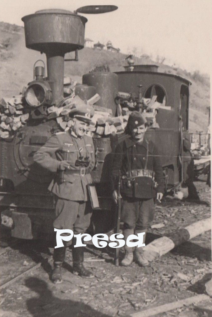

Još jedna fotografija sa pogrešnom legendom. Prugu Kačanik - Vrbeštica su sagraili Nemci 1943. godine radi prevoza rude Hroma. Tek posle II svetskog rata 1948. godine je prebačena u sastav JDŽ i otvorena za javni saobraćaj. Tako da nikako nije moguće da su na njoj bili vagoni sa oznakama S.D.Ž. Uostalom i po uniformi železničara i po ljudima na slici se može zaključiti da je fotografija nastala pre II sv. rata. Očigledno se radi o slici sa neke pruge 0,60 m u Makedoniji nastaloj pre 1934. godine.
I još da dodam da mislim da je ona prva slika verovatnije sa pruge Kraljevo - Goč nego sa pruge Kačanik - Vrbeštica. ta slika je "skinuta" sa ebay. Na poleđini slike piše samo Kamenica. Mesto Kamenica na Kosovu se ne nalazi ni blizu ove pruge. Ali zato na pruzi Kraljevo -Goč postoji stanica Kamenica i to vrlo velika sa ložionicom. I loženje drvetom je više karakteristično za ovu prugu.

Zahvaljujem g.sdz361 na ispravci. Mene je povukla oznaka SDŽ.
Što se tiče slike g.Prese, na prvoj strani ove teme ima red vožnje za trasu Kačanik -Vrbeštica i tu postoji stanica kamenica Kačanička ?
I jedno pitanje : Makedonske pruge uzanog koloseka su uglavnom izgrađene posle WW I (pre toga 1916.g.). Da li su vagoni nosili oznaku SDŽ sve do donošenja pravilnika o označavanju vagona 1938.godine i prelaska na JDŽ/JŽ ?

Ova slika nije vezana za ovu prugu jer je ona izgrađena 1943.godine (na slici stoji 1935.godina). Pogrešio je g.T.Brate a i ja nisam obrećao pažnju.
No tu je naš g.sdz361 da nas uvek ispravi i hvala mu. On pretpostavlja da je to na pruzi Skoplje-Ohrid u stanici Đorđe Petrov.
Slično je i sa slikom g.prese samo što je tu samo možda pogrešna godina (navedena je 1942.g)

colicdusan325 napisao:zadnje dve fotografije nisu sa pruge Skoplje-Ohrid.pogledati samo putnicke vagone,a meni i ambijent nije iz tih krajeva .ja bih rekao da su ove dve slike sa pruge Kacanik -Vebestica.na pruzi Skople-Ohrid koliko se ja secam onakav tip lozionice[prva slika]nikada nije bio.

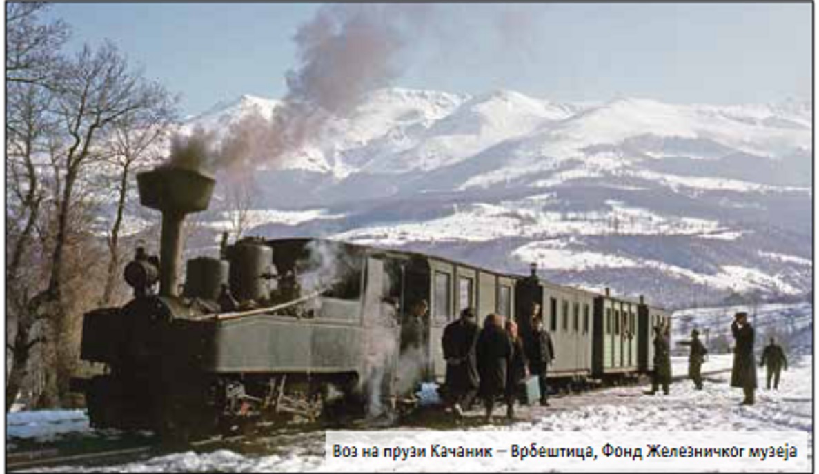

Detalj sa ove pruge :
Izvor : časopis PRUGA
