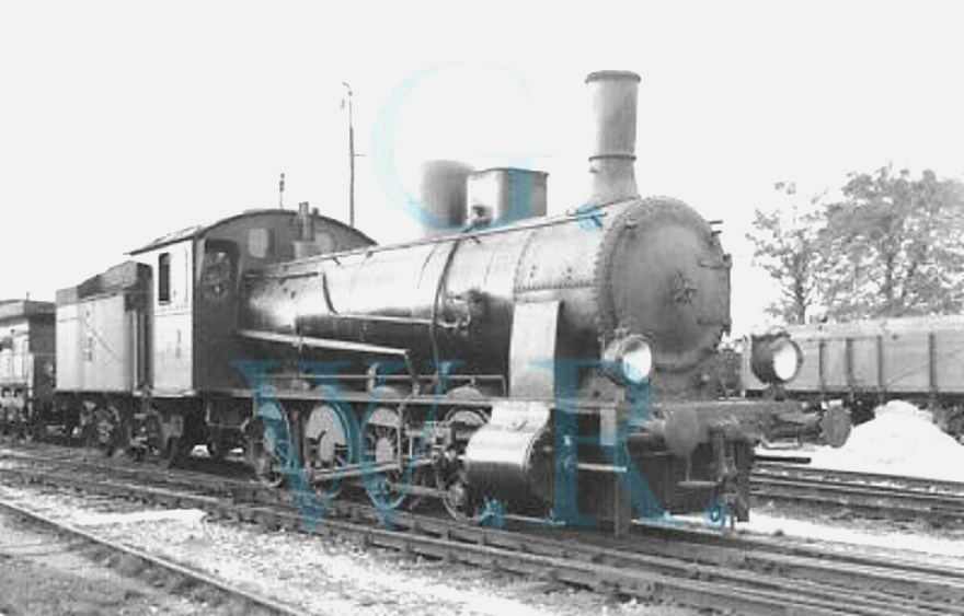

Pošto je loša slika, da ne nagađam, koja je ovo lokomotiva u nepoznatoj ložionici ??? Možda serija 06 ?
Iz nje je lokomotiva JŽ 28-044.

Lokomotiva koja je ispred ložionice nosi oznaku 392-8507 i na nepoznatoj je lokaciji ?
Ko je bio proizvođač i da li je dobila JŽ oznaku ?
JZ serija 151
Postovi: 8890
cvijic napisao: 28 Mar 2023, 19:15JZ serija 151

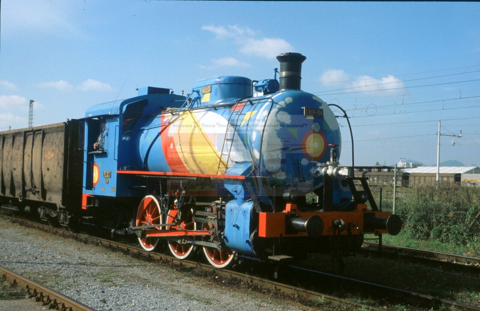

Kakva je ovo lokomotiva ? Možda na gas ?
Snomljena je u blizini Ljubljabe .
s-l1600 JZ 62 steam sp. TETOL Ljubljana 07 K384-.jpg (228.62 KiB) Pogledano 4036 puta
Ovo je tzv.lokomotiva bez vatre.Na stabilnom postrojenju za proizvodnju pare nabije se kotao potrebnom kolicinom pare na potreban pritisak i lokomotiva radi.Koristile su se u Hemijskim industrijama kako nebi bilo opasnosti od izbijanja pozara.Dve ovakve lokomotive je imala Rafinerija nafte u Sisku.
Postovi: 1963
Po JŽ obilježavanju ovo bi bila lokomotiva serije 262 (akumulatorska lokomotiva) Slika nije u okolini Ljubljane nego u samom centru. Ista je proizvod tvornice ĐĐ iz Slavonskog Broda. ĐĐ je napravio samo ako se ne varam 6 ovakvih lokomotiva. Mislim da je ova koja radi u toplani Ljubljana jedina aktivna od tih lokomotiva. Ona ne radi stalno. Aktiviraju je kada prispije brod sa ugljenom i vrši dostavu vagona na istovar. Nakon završetka istovara ide na počinak. Ostale lokomotive su bile u Srbiji.
