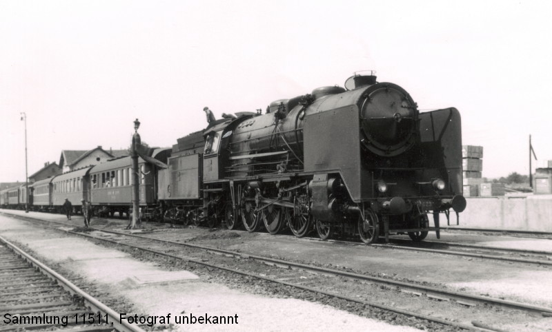

Na nemačkom forumu je postavljena sledeća fotografija:
05-023, oko 1960. godine na stanici (pretpostavlja se da je snimljeno u Novskoj).
Dali je prepostavka tačna ?
shuca
Postovi: 230
Re: Prepoznavanje fotografija
Post od shuca »
cira-1 napisao:Na nemačkom forumu je postavljena sledeća fotografija:
Prikačeni fajl 30.jpg više nije dostupan
Po obliku stanicne zgrade, MOZE biti Novska.
U tom slucaju je voz orijentisan KA Beogradu..

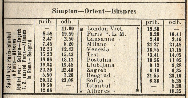

:roll: E tu dolazimo do cudne tvrdnje na DSO forumu da je to Simplon-orijent express.
Pogledom na RV pomenutog voza od 1950 do 1962 (kada prestaje saobracati ) vidimo da NEMA SANSE da je na fotografiji pomenuti voz...
Na toj poziciji (Std. NOVSKA ) je u oba smera bio po mrkloj noci.. :shock:
Ili to nije stanica Novska.
I pitanje-u cijem posedu je bila 05-023 :?:

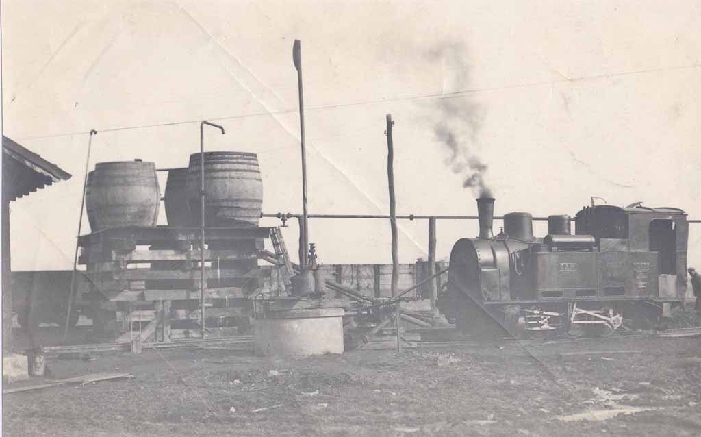

Ovih dana su se pojavile lepe fotografije iz I svetskog rata sa uskog koloseka u Srbiji. Na ovoj slici je lokomotiva koja mi nije poznata. Lokomotiva ima SDŽ oznaku.

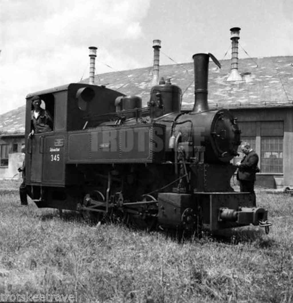

Parna lokomotiva 345,je troosovna uzana lokomotiva,proizvedena u fabrici lokomotiva DJuro DJakovic-Slavonski Brod.Ako imate dobro oko ,pogledajte na boku kabine prepoznatljivu oznaku fabrike
